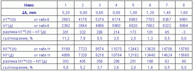

3.6.2. Точност на прогнозите
Точността на прогнозите е проверена чрез сравнения за осемте нивá между действително постигнатия брой изстрелвания n1'(д) и N1'(д) от състав 1' от традиционната технология, и направените прогнозни изчисления за неговите граници n1'*1(п) (табл.8) и N1'*1(п) (табл.11) с използване на съотношението му към състав 1 (от вакуумираните форми), изразено с коефициента К1-81'/1 (табл.5). След елементарни пресмятания на процентните съотношения към действително постигнатия брой изстрелвания от образец 1', за всяко ниво се получават данните, показани в табл.12.
Табл.12
Прогнозата слабо превишава действителното състояние. Максимална разлика от около 10% се получава при първо и второ ниво, и то за гаранционната граница n, която задължително се преминава от пластмасовите модели по време на изработване на леярските форми. Това различие е информативно и практически няма никакво значение. При минималната износоустойчивост N разминаването между прогнозния и действителния брой формования от 0,5 - 6% е напълно приемливо. Разликата от няколкостотин формования при едно серийно производство на отливки, надали би предизвикала съществени проблеми при експлоатацията на моделите. Въпреки това, в програмата за прогнозите, наред с представените вече стойности за N (таблици 10 и 11), ще се показват и такива, намалени с 3%, колкото е средният процент от разликите при изстрелването с формовъчна смес.

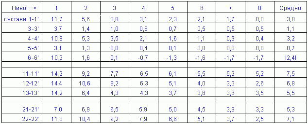

3.6.3. Сравнения между двете технологии за изработване на леярски пластмасови модели
Сравняването на резултатите за износването на образците от двете технологии е направено за съставите, изследвани при въртене в пясък. В табл.13 е показана процентната разлика между вакуумираните (вф) и пластмасовите форми (пф), като са използвани данните от табл.2 и табл.3 за изминатия път L1-8 вф, и L1-8 пф, в метри.
Табл.13
От показаните в табл.13 съотношения, навсякъде (без 6-6', частично), за всички състави и всички нивá, образците от вакуумираните форми превъзхождат тези от класическата технология по износоустойчивост средно с 4%, което тук се приема за несъществено. Забелязва се, че след високите стойности в началните нивá, съотношенията постепенно намаляват до около практически нищожния 1%. Това се дължи на установените в т.2.2 различия при формирането на повърхностния слой и на различната начална грапавост.

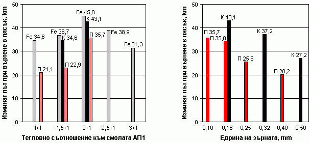

Влиянието на количеството на пълнителя е определено за част от съставите от трите групи, имащи еднакъв пълнител, еднаква големина на частичките и различно съотношение към смолата АП1, количеството на която е прието за единица. На фиг.17-а са показани данните от табл.2 за последното, осмо ниво на износване. Лесно се установява, че оптималното съотношение е пълнител-смола 2:1. Това потвърждава известната постановка, че с увеличаване на количеството на пълнителя до някакви оптимални граници (в случая, до два пъти спрямо смолата), износоустойчивостта се подобрява. Тогава пълнителят участва с все по-голям дял в противодействието на абразивния поток, а смолата е още в достатъчни количества, за да се осигури здрава връзка между частиците на пълнителя. Този добър баланс се нарушава при излизане от оптималното съотношение и се стига до увеличаване на износването.
Влиянието на едрината на пълнителя е показано на фиг.17-б, където са сравнени данни за състави от втора група с пълнител карборунд и от трета група с пълнител пясък. При едрина на пясъчните зърна и на частиците на карборунда над 0,16 mm износването се увеличава. Причината е, че при откъртването на по-едри частици, смолата около освободеното от тях пространството бързо се премахва и размерите намаляват също интензивно.
              а)                                                                               б)
          Фиг.17. Зависимост на износването от количеството (а) и едрината (б) на пълнителя
          Fe-железен прах; К-карборунд; П-пясък.
