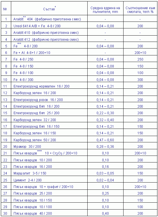

Броят и видът на моделните смеси е определен при подбор на около петдесет състава, включващи готови за употреба вносни компаунди, наложили се в практиката състави с епоксидна смола АП1, както и смеси с различни минерални пълнители. След последователното елиминиране на тези от тях, показващи още в началото на теста повишено износване, пълен цикъл беше проведен само с тридесет състава. Те са представени в табл.1 и са обект на по-нататъшните анализи.
Важна особеност на възприетия подход е разделянето на съставите в три групи, в зависимост от вида на пълнителя и формата на зърната му (табл.1):
I група   - състави с метален пълнител (1-10);
II група  - състави с минерален пълнител с остроъгълна или ломена форма на зърната
(11-20);
III група - състави с минерален пълнител с кръгла форма на зърната (21-30).
Табл.1
*На първа позиция е марката на фабрично приготвената моделна смес или марката на смолата (АП1) със съдържание 100%, следват вид на пълнителя, едрина на частиците му и неговото процентно съотношение спрямо смолата.
**Епоксидните смоли Araldit® и полиуретановата Ureol® са производство на Ciba-Geigy, Швейцария.
***Означеният с Fe железен прах е WPL, производство на Mannesmann, Германия.
****Кварцовите пясъци са от самостоятелни фракции и означенията не съответстват на БДС 4035-90.
