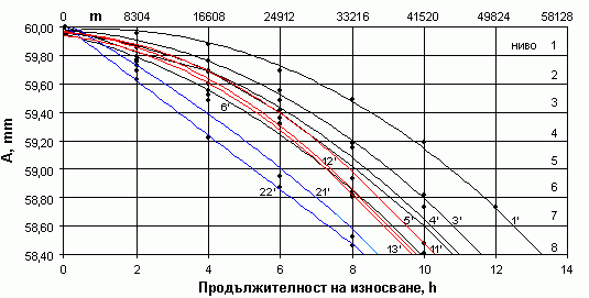

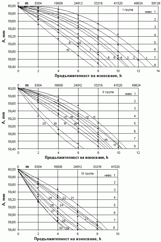

След рутинно математическо обработване на опитните данни чрез програмен продукт Advanced Grapher 2.11, резултатите за А, mm, са изразени графично на фиг.12 - за тридесетте проби, направени във вакуумирани форми, и на фиг.13 - за десет подбрани образеца, получени в пластмасови форми. Моделните състави в тези и всички следващи фигури и таблици са номерирани в съответствие с табл.1, като съставите от традиционната технология допълнително са означени с прим ( ' ).
Фиг.12. Износване на образци от вакуумираните форми
Фиг.13. Износване на образци от пластмасовите форми
По време на изпитванията, размерът А се изменя в някакъв диапазон от размерни полета. Този диапазон може да е разделен на няколко нивá с еднаква стойност на границите или да съответства на нивáта, определени от национален стандарт за допустимото отклонение на размерите на моделната екипировка. Тук е възприето намаляването на размер А да се разглежда в диапазон, разделен на 8 нивá през 0,2 mm. Нивáта са между 60,0 и 58,4 mm и имат точно определена стойност, но обвързването им с конкретния размер на използвания образец не е задължително.

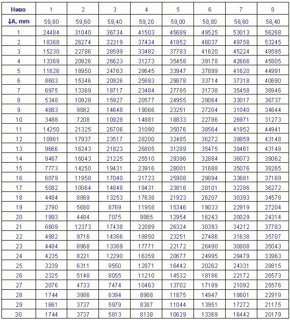

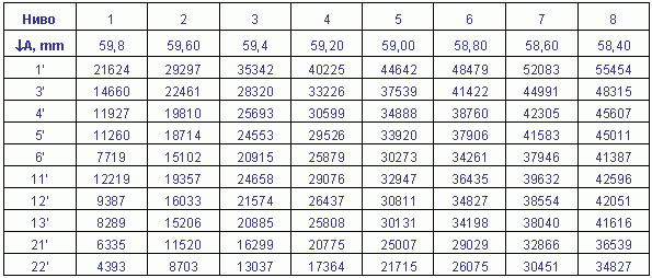

Изминатият от четиридесетте проби път L1-8 (в метри) при пресичането на осемте нивá е посочен в таблици 2 и 3. След интерполацията, всички стойности са закръглени до цяло число.
Табл.2
Табл.3

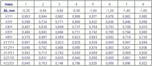

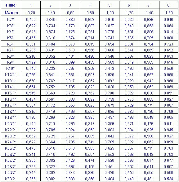

От табл.2 се изчисляват коефициенти К1-8 (табл.4), показващи отношението между всеки един от съставите от съответната група към подбрания представителен състав, в момента на преминаването им през нивá 1-8. Например, коефициентът, показващ отношението между състави 7 и 1 при пресичане на пето ниво, е  К57/1 = L57 / L51 = 27785 / 45689 = 0,608.
Табл.4
За съставите, послужили за изработване на образци по класическата технология (от табл.3 - 1', 3', 4', 5', 6' от първа група, 11', 12', 13' от втора група и 21' и 22' от трета група), също се изчисляват коефициенти К1-8 (табл.5), като отношение спрямо представителните състави на трите групи, съответно към 1, 11 и 21, на опитните образци от вакуумираните форми.
Табл.5
