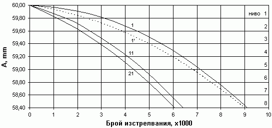

Опитите се провеждат с 4 пробни тела (фиг.14) - представителните състави 1, 11 и 21, и състав 1' от традиционната технология. Изстрелва се пясък 1ПК025-70, както и при въртенето. Използва се песъкострелна машина KS-3 (Германия). Налягането на въздуха е 5,5-6,0.105 Pa. Изстрелващите отвори на песъкострелната глава са с диаметър 10 mm и са разположени непосредствено над върха на всяка една от пробите. Главата има лабиринтно приспособление срещу изтичането на пясък.
Изменението на размера А се регистрира през 1000 изстрелвания. Следва математическо обработване на опитните резултати (изглаждане на кривите) и екстраполирането им след 5000 изстрелвания до намаляване на размера А с 1,6 mm (фиг.15).
                    Фиг.14                                                                                             Фиг.15
Пробите преди изстрелване на пясък                        Износване на пробни тела 1, 1', 11 и 21 чрез изстрелване на пясък

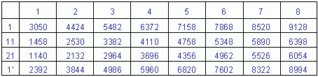

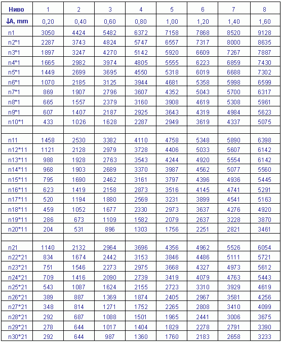

Чрез интерполация на обработените данни от фиг.15 се определя броят на изстрелванията, при които всяка от четирите проби преминава през осемте нивá (табл.6). При умножаване на коефициентите К1-8 за всяка от трите групи (от табл.4) със стойностите за износването чрез изстрелване на пясък на съответните им представители 1, 11 и 21 (от табл.6), за всяко едно от нивáта се определя гарантираната износоустойчивост  n  за всички разглеждани, но не тествани чрез изстрелване на пясък моделни състави (образци) от вакуумираните форми (табл.7). Например, за състав 2 ниво 1,
при n12*1 = К12/1 . n11 , n12*1 = 0,750 . 3050 = 2287 , като закръгленията са до цяло число.
Табл.6
Табл.7

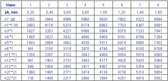

Тъй като има данни за действителния брой изстрелвания за състав 1' от класическата технология, не пречи съставите от първа група 3', 4', 5' и 6' да бъдат отнесени директно към него (1') и по този начин да се изчисли гаранционната им граница n. Но, за да има еднаквост с разглежданията за другите две групи, където резултатите за n неизбежно (защото техни представители от класическата технология не са подлагани на изстрелване) са само прогнозни (изчислени с коефициенти, получени при отнасянето на резултатите им към тези за представителните образци от вакуумираните форми), всички данни за n, показани тук за първа група, включително и за състав 1', са прогнозни (п), изчислени с коефициенти спрямо състав 1, изработен във вакуумираната форма. Така, в табл.8 са разположени резултатите от умножението на К1-8 от табл.5 за образците от класическата технология със стойностите за износването чрез изстрелване на пясък на представителите 1, 11 и 21 от вакуумираните форми, за всяко едно от осемте нива. Например, n1-81' *1(п) = К1-81'/1 . n1-81. В табл.8 има и ред с резултатите от действителния брой изстрелвания за образеца със състав 1' (д). Така става възможно чрез изпитванията на този състав да бъде извършена проверка за точността на прогнозите.
Табл.8
