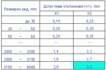

С показаните на фиг.114 илюстрации се посочва лесното обхващане на размери, извън приетите при експериментите стойности от 0,01 до 1,6 mm. Така за допустимото отрицателно отклонение от 3,2 mm за пластмасови модели с максимален размер от 3150 до 4000 mm, обект на клас К2 от EN 12890:2000 (табл.35), върху вече познатите схеми с различни пълнители е посочено единствено нивото, от което са започнали съответните разглеждания.

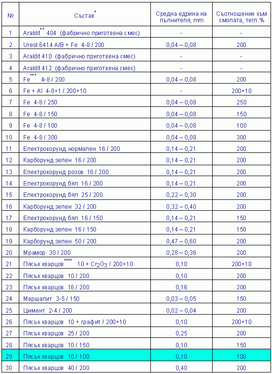

Визуализацията включва и различни съотношения на пълнителите към смолата. На фиг.115 са показани отделни моменти от износването на модели с пълнител пясък при тегловно съотношение към смолата 1:1 (състав 29, табл.9).
