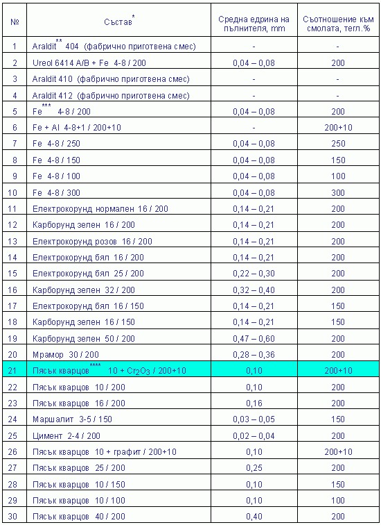

За илюстрирането на отделни елементи от процеса на износване при избор на пълнител кварцов пясък и зелен оцветител (състав 21 от табл.9) се използват осем основни схеми (фиг.109). Първата от тях се отнася за началното състояние на работната повърхнина. Останалите седем схеми показват развитието на процеса и се съчетават с три съответстващи им снимки на структурата (фиг.109). Всички те са пригодени за вграждането им във фрейма на софтуерния продукт.
Фиг.109
Седемте схеми на изменящата се при абразивното въздействие повърхнина са обвързани с намаляването на размер. Така, първата позиция (отляво надясно) показва положението при износване в интервала 0,01-0,05 mm, втората в интервала 0,06-0,10 mm, третата при 0,11-0,14 mm, четвъртата при 0,15 mm, петата при 0,16-0,20 mm, шестата при 0,21-0,24 mm, а седмата при 0,25 mm. За да се обхване целият разглеждан в експерименталната част интервал от 0,01 mm до 1,6 mm (или, който и да е друг), определен комплект от фигури (схеми+снимки) се повтаря необходимия брой пъти, като над прекъснатата и наклонена под 45° линия, в софтуера, се сменя надписът за нивото (0,20, 0,40, 0,60, 0,80, 1,00, 1,20 и 1,40). Направената синхронизация тук не е представена.

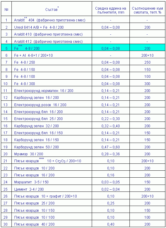

За илюстриране на процеса на износване при пластмасови модели с пълнител железен прах (състав 5 от табл.9) се използват тринадесет основни схеми (фиг.110). Съответстващите им структурни снимки са на същата фигура. Всяка схема е обвързана с намаляването на размер в определен интервал от стойности, а цялата серия от 12 схеми (без началната) отговаря на износване с 0,20 mm. В софтуера, за покриване на диапазона до 1,6 mm, серията се появява необходимия брой пъти с указване на съответното ниво.
Фиг.110

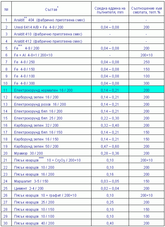

За илюстриране на износването при пластмасови модели с пълнител електрокорунд (състав 11, табл.9) се използват шест схеми (фиг.111) и четири снимки на структурата. И в случая, всяка схема отговаря на намаляването на размер в интервал от стойности, а цялата серия от 5 схеми (без тази за изходното състояние) показва износване на състава с 0,20 mm. И тук в софтуерния продукт следва повторение на ситуациите за обхващане на целия интервал 0,01 - 1,6 mm при променени надписи за разглежданото ниво.
Фиг.111
