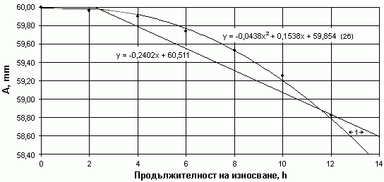

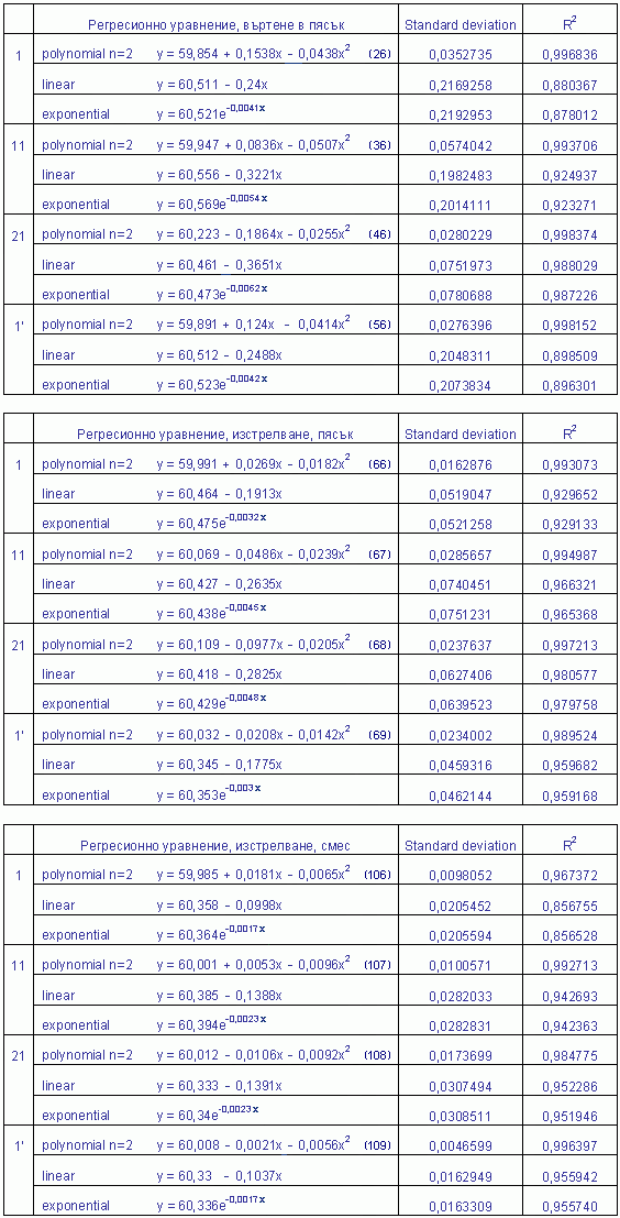

При обработването на всички резултати за регресионен модел е използван полином от втора степен. Регресионните уравнения за представителните състави за реално постигнатите метри при въртене в пясък, както и за реално постигнатите изстрелвания с пясък и с формовъчна смес, със съответните им характеристики - дисперсия (Standard deviation) и коефициент на корелация (R²), са показани в табл.29. От таблицата се забелязва по-добрата съпоставимост с опитните данни на избраната полиномна регресия (минимално отклонение и максимален R²), отколкото при изразяването им с линейни или друг тип уравнения.
Табл.29

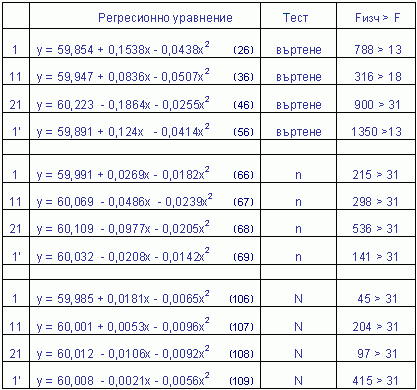

Проверката на адекватност на същите регресионни уравнения е направена чрез критерия на Фишер. Сравнена е табличната стойност на критерия F с неговата изчислена стойност Fизч. Резултатите от рутинните процедури с програмния продукт StatGraphics и от взетите данни от монографията на Е.Божанов и И.Вучков [80] са изнесени в табл.30. При съответните степени нa свободa и при ниво на значимост 0,01 (достоверност 99%) може да се твърди, че уравненията са адекватни и има съпоставимост с опитните резултати. Възможности за други проверки на адекватност не са търсени и те не предизвикват повече интерес в тази разработка.
Табл.30
