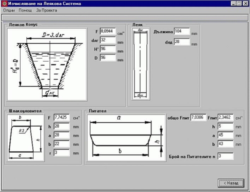

Работата с програмата може да се опише накратко така. При стартирането, на екрана се появява основният прозорец (фиг.1), визуално разделен на три области. Те съдържат името на продукта, основното меню на програмата с подредени хоризонтално бутони за избор на подменюта - за отливки от чугун и алуминиеви сплави, и стилизирана фигура на леякова система от обикновен тип.
Фиг.1
При избор на материал за отливката Чугун, пред потребителя се появява показаният на фиг.2 екран за въвеждане на съответните данни. Подобен екран се появява и при избор на материал за отливката Алуминий. Тези прозорци са разделени на две зони. Лявата зона е за въвеждане на данните. Дясната зона е за онагледяване на междинните резултати при пресмятането.
Фиг.2

Следващата стъпка е да се провери коректността на данните. За целта се натиска бутона за проверка. Ако се получи съобщение за грешка, потребителят ще бъде информиран за естеството на грешката и за начина, по който може да бъде избегната тя. След коригиране на данните или в случай, че грешка не е открита, в дясната част на екрана се извеждат междинните резултати за пресмятанията – коефициенти, въглероден еквивалент, маса на леяковата система, металостатичен напор, време за заливане на формата, скорост на заливане и площ на сечението на питателите.
Следващата стъпка е да се покажат окончателните резултати от пресмятанията, както и графичните илюстрации. На екрана (фиг.3) се появяват резултатите в табличен вид съпроводени от графиките на прилежащите елементи на леяковата система.
Ако в процеса на ползване на програмата потребителят пожелае да направи нови пресмятания или да промени избора си на материал за отливката, то това може да бъде направено посредством основното меню на програмата.
Фиг.3
