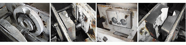

Сравнительное исследование показало, что устойчивость кокили, выработанной в вакуумированной форме во много раз выше той кокилей, выработанных иными способами. При механически обработанной кокиле этот результат провокируется самой механической обработкой - при резании удаляется самый наружный слой кокили (так называемая литейная корка), причем графитные включения из внутренных слоев, выходят на поверхность. При кокиле, литой в фурановой форме, причиной слабого результата может быт указана повышенная шероховатость поверхности, что ведет к большей площади топлообмена, из-за чего она работает в более тяжелам термическом режиме по сравнению с литой в вакуумированной форме, как и механически обработаная, что логически сокращает ее жизнь.
Хорошие эксплуатационные качества, вместе с быстрой выработкой и ниской ценой кокилей, литых в вакуумированных формах, является причиной их успешного применения в практике (рис.3).
Рис.3

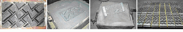

Интересной инженерной задачей является выработка литой технологической оснастки для вулканизации резиновых протекторов для регенерирования автомобильных шин. На рис.4 показана последовательность выработки деталей посредством вакуумной формовки.
Рис.4

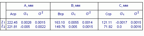

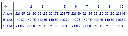

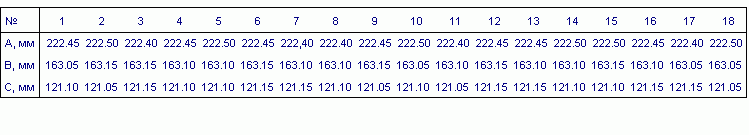

По отношению к точности и жесткой повтаряемости размеров и качества рабочей поверхности предъявляются серьезные требования. Размеры А, В и С (рис.5) выработанных восемнадцати отливок для сегмента "Z1" и десяти отливок для сегмента "Z2", были измерены с точностью до 0.05 мм.
Модели из гипса имеют следующих размеров (мм):
Z1:  А = 225.30,  B = 165.10, C = 122.60,  Z2:  А = 224.60,  B = 151.70,  C = 72.80.
Рис.5
Полученные результаты даны в таблице 1 (Z1) и таблице 2 (Z2). Полученные данные насчет размеров А, В и С, были подвергнуты статистическо обработке и анализу [6]. Расчетные значения представлени в таблице 3. Необходимо отметить, что при всех размерах погрешности (разница между найбольшим и найменьшим значениями) не выше 0.1 %. Сравнение расчетных значений соответствующих размеров моделей и отливок (табл.1 и 2) дает возможность определить литьевое сжатие исследованных отливок (табл.4). Необходимо отметить, что оставновленное литьевое сжатие в границах, указанных в литературе [7], где касатеьно использованного сплава они составляют 1.2 ÷ 1.3 %.
