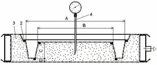

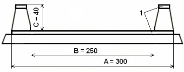

Измерванията на размерите на работната кухина на формата при различните режими на изработването й е направено с помощта на модела-еталон от фиг.43. Той е снабден с калибровани стоманени ленти 1 (фиг.61-а) по дължина и по челата в двата му обособени края. След обвиването му с фолио, на определените за измерване места, се поставят постоянни магнити, които се притискат към стоманените ленти под действието на силите на привличане и допълнително - на масата на пясъка около тях. Така, при вибрирането на пясъка, те остават неподвижни. Полето им е слабо, а сечението им е малко (4 х 2 mm), така че при изключването на вакуума от моделната плоча и включването на вакуума към касата, магнитите преодоляват слабото си привличане към стоманените ленти и участват заедно с фолиото и с пясъка при евентуалното им преместване в една или друга посока. Те не се влияят (изместват) и от движението на модела-еталон при изваждането му от формата. Така, магнитите 2 (фиг.61-б) остават неподвижно вградени в пясъка 3 и при измерванията на размерите предпазват изследваната зона от деформации, като се осигурява коректността на получаваните резултати. Вакуумът във формата се измерва със сонда 4.
а)
б)
Фиг.61

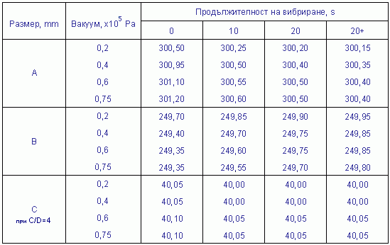

Изменението на размерите А, B и C (табл.6 и фиг.62) е определено при следните няколко режима на изработване на формата:
- вакуум 0,2, 0,4, 0,6 и 0,75.105 Pa, без вибриране (криви 1),
- с вибриране 10 s (криви 2) и 20 s (криви 3),
- вибриране 20 s, заедно с 10-килограмова метална плоча над пясъка, (криви 4), като в табл.6 това е означено с 20+.
Измерванията се извършват с шублер с точност 0,05 mm.
Табл.6

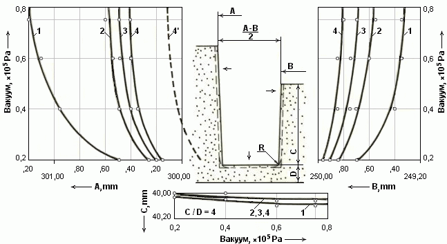

                   Фиг.62
От опитите се потвърждава известното положение, че силно влияние върху размерите има обстоятелството дали се вибрира или не, а когато се вибрира, както това е на практика, при еднаква честота на вибрациите, влияе тяхната продължителност, с ефект до около десетина секунди.
При включване на вакуум към касата след вибрирането, пясъкът се доуплътнява и формата се свива, нещо, което също отдавна е известно. Така, размерите А и С (фиг.62) се увеличават, а размерът B намалява. Измененията на А и B зависят както от вакуумирането, така и от продължителността на вибриране, и са в рамките на 0,05-0,20% (А) и 0,02-0,18% (B).
В резултат на общото изменение на А и В, размерът (А+В)/2 на показаната на фиг.62 част от работната кухина във всички случаи се уголемява. Уголемяването е максимално с 2,06% при вакуум 0,75.105 Pa - вибриране 10 s, и минимално с 1,19% при същия вакуум и 20-секундно вибриране с тежест. Тези данни сочат, че могат да възникнат проблеми при изработване на модели с подобни изпъкнали участъци в съчетание с високи изисквания за точност.
Получените стойности за размера С, при съотношение към разстоянието D до неработната повърхнина на формата C/D = 4, при трите режима на вибриране съвпадат, а максималното отклонение при различното вакуумиране достига 0,13%. Експериментите с поредица от други съотношения до C/D = 1 не са показани тук, защото резултатите се препокриват с тези при използване на тежест при вибрирането. С нейната употреба се постига почти същата обемна плътност на пясъка, както и при C/D = 1.
Очаквано е при тези изменения на размерите на работната кухина във всички случаи да се образуват различни по големина закръгления R (фиг.62), но появата им е забележима само, ако не се вибрира. Те най-често съвпадат с леярските закръгления, но са неблагоприятни и изискват допълнително обработване, когато са в марките на сърцата при прехода им към основната част на модела.
Може да се твърди, че при посочените на фиг.62 изменения режим-размер, е възможно да се стигне и до положение, когато получаваните размери на работната кухина на формата компенсират свиването на компаунда (0,1-0,2%), ако то не е било предвидено при проектирането на модела-еталон. Прекъснатата линия 4' в графиката, отнасяща се за размер А, показва 0,1% свиване на модела при форма, реализирана при вибриране 20 s и натежаване с метална плоча.
Възможността за изменение на размерите на работната кухина на вакуумираната форма, предопределя използването на някои режими (напр., с краткотрайно вибриране от няколко секунди), при които размерите на изработваните модели могат да се увеличават в определени граници, за да се компенсира свиването на бъдещите отливки. Това е добре да се прилага при производство на пластмасови модели, когато за модел-еталон се използва отливка с намалени от свиването й размери.

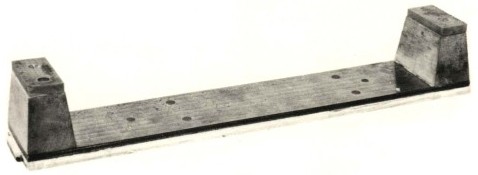

С модела-еталон от фиг.43 са изработени 30 експериментални пластмасови модели (фиг.63), умишлено без стриктно отчитане на режимите на получаване на формата, както обичайно става на практика. На фиг.64 са резултатите от рутинното статистическо обработване на данните за изменението на размер А. То е осъществено също с цитирания вече StatGraphics. Съпровождащите тестове на данните от измерванията показват с вероятност над 90% нормално разпределение с отклонения от симетрията и полегатостта на кривата на разпределение в допустимите граници.
      Фиг.63
