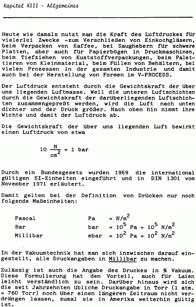

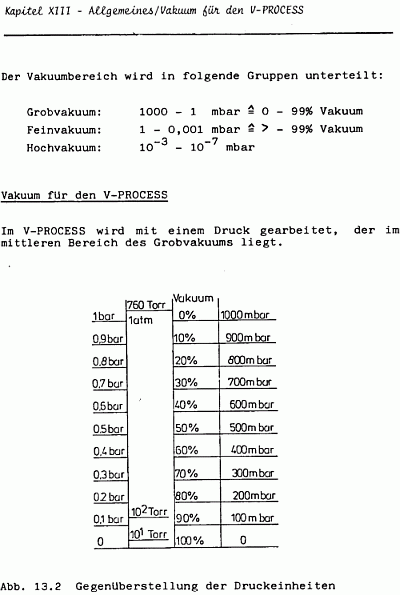

Точната постановка за вакуума е изразена най-добре в цитираното по-нататък ръководство за работа при леене във вакуумирани форми - V-process Handbuch, изпратено на автора на тази разработка от Heinrich Wagner Sinto Maschinenfabrik GmbH, Германия.
