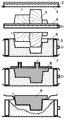

Технологията произлиза от известния в леярското производство V-процес, като във вакуумираната форма се залива моделна смес (компаунд) вместо метал. Докато при леене на метал фолиото се стопява и формата се разхермертизира, при изработването на пластмасови модели фолиото и формата запазват своето първоначално състояние през целия технологичен процес. Течният компаунд умокря фолиото много добре, а готовият пластмасов модел се отделя лесно от него, защото липсва залепване. Поради близост с V-процеса, основната схема (фиг.1) на технологията не е патентована.
Фиг.1. Основна схема на технологията
а) обвиване с фолио; б) изваждане на модела-еталон; в) наливане на смес; г) изваждане на готовия пластмасов модел.
1-фолио; 2-нагревател; 3-модел-еталон;
4-вакуумкамера; 5-каса; 6-пясък; 7-вакуумирана форма; 8-компаунд; 9-пластмасов модел.

Възможните други решения са създадени от автора на настоящия материал, като повечето от оригиналните схеми са защитени с авторски свидетелства и патенти. Те се отнасят до изработването на вакуумирани форми, на модели и сърцеви кутии, както и до някои конструкции на необходимите подмоделни плочи, каси и вакуумиращи системи.
