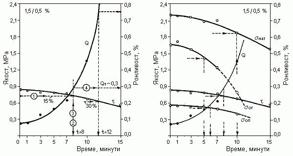

Първата задача се реализира с два комплекта стандартни цилиндрични образци. Единият комплект е предназначен за якостни изпитвания, а другият - за определяне на ронливостта. Те съдържат както образци, направени непосредствено след приготвянето на сместа в колерганга, така и направени 1, 3, 5, 7, 10 и 15 минути след това. След изпитванията, от построената графична зависимост за  t  (фиг.1) се намира жизнеспособността  t  и съответстващата й критична стойност на ронливостта Qt, при която сместа губи своите качества. При намаляване на  t  с 15%,  t = 8 мин., a  Qt ≈ 0.3% (при начална ронливост Qo = 0.07%). При намаляване на  t  с 30%,  t ≈ 12 мин., a  Qt ≈ 0.8%. Тъй като и при другите изследвани смеси, ронливостта при 30%-ното намаляване на якостта е висока, намирането на  t  при 30%-но спадане на якостта по-нататък не се използва.
Втората задача се изпълнява с едновременно изработени образци за различните якостни изпитвания - на срязване, огъване, натиск и опън. Резултатите са показани в табл.1 и на фиг.2. На фигурата е вместена и графиката за ронливостта Q. В табл.1 са посочени данните за максималната якост tm, sm (на първоначално изработените образци) и намалялата с 15% якост - tt, st, както и за жизнеспособността  t  и ронливостта Qt, определени чрез четирите якостни свойства.

От данните от табл.1 е определено приблизителното съотношение между стойностите на жизнеспособността t, намерени чрез изменението на различните якостни характериики:
tt  ≈  0.6 tsог  ≈  1.3 tsнат  ≈  0.7 tsоп,              (2)

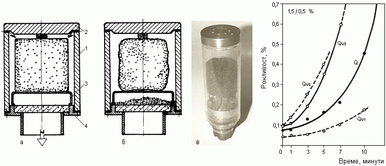

За третата задача се правят едновременно няколко групи стандартни цилиндрични образци. Една от групите се използва за изпитване на ронливостга Q с прибора LS, както при изпълнението на първата задача. Останалите групи служат за изследване на ронливостта Qv чрез създаване на въздушна струя около съответния образец (фиг.3a) [2], при което от неговата повърхност се отделят пясъчни частици (фиг.3б). Тяхното количество зависи от състоянието на повърхността (състав на сместа, вpeме на изработване) и от режима на изпитване.
Опитната уредба {фиг.3а-в) е съставена от тръба 1, капак 2, опорна рамка 3 и дъно 4. Тръбата е с по-голям диаметър
(Ø54 мм) от този на образеца, с което се осигурява преминаването на въздушната струя. В зоната на контакта помежду им, тръбата и капакът имат прорези. Чрез тях струята се завихря по цялата повърхност на изпитвания образец. Дъното е газопропускливо и е снабдено с щуцер. На фиг.3в е показана уредбата в работно положение с поставения в прозрачната тръба образец, преди свързването й към шланг за сгъстен въздух или вакуум.
Създаването на въздушната струя чрез вакуумиране се налага от необходимостта от изходни данни за бъдещи изследвания за ерозийната устойчивост на сърцата, разположени във вакуумирани форми. Режимите са:  вакуум, х105, Ра: V1 = 0.2,  V2 = 0.4,
V3 = 0.6,  продължителност: 30 секунди (от предварителни експерименти). Резултатите са изразени графично на фиг.4, където с Qv1, Qv2  и  Qv3 е означена ронливостта, получена при различните стойности на вакуума.
                Фиг.3                                                                                 Фиг.4

  4. При обработването на образците с въздушна струя се наблюдава изронване по цялата им повърхнина и това води до повишените стойности на Qv спрямо Q. Изключение прави изпитването при V1, но то е бавно и почти няма ефект. Най-подходящо е вакуумиране с V2, тъй като при по-интензивна обработка (V3), струята предизвиква разместване на образеца и опитът не е коректен. Определянето на Qv изисква допълнително оборудване и универсалността на изпитването е ниска.
