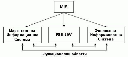

Разработената информационна система за наваряване BULUW може да се използва и като част от мениджърска информационна система MIS, структурата на която е показана на фиг.1.
Фиг.1. Структура на мениджърска информационна система
В процеса на разработване и усъвършенстване на MIS се е наложил модулният принцип, при който на базата на функционалните области на приложение се създават относително самостоятелни модули, респективно програмни продукти, които покриват различни проблемни области. Така са се формирали като самостоятелни елементи маркетинговата, проектираща (BULUW) и финансовата подсистеми на MIS, които обаче, могат да изпълняват най-добре нейните функции, когато са внедрени и интегрирани в една цялостна, комплексна информационна система.
Мениджърската информационна система, от своя страна, обикновенно е подсистема от по-голямата управленска информационна система и служи за подпомагане на средния мениджърски персонал за вземане на структурирани и полуструктурирани решения, свързани с оперативното, и в по-малка степен - с тактическото ниво на мениджмънта.

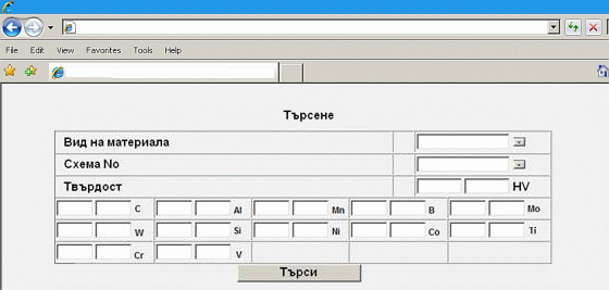

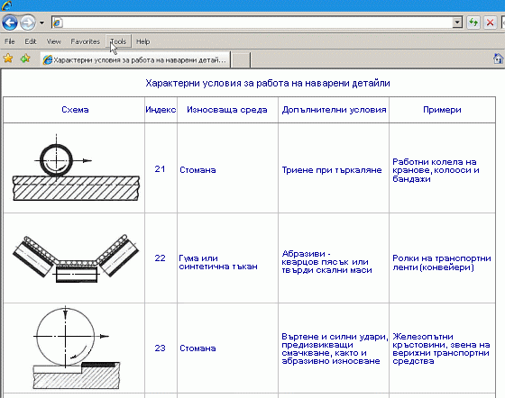

Системата BULUW е насочена главно към инженерите-технолози, работещи в областта на наваряването. Тя има за цел да ги подпомогне в избора на технология, добавъчен материал и параметри на режима. За решаване на конкретния случай може да се направи сравнение с 42 характерни модела на износване (фиг.2), като за всеки от тях е посочена износващата среда, допълнителните условия и примери. Освен според условията за износване, добавъчният материал може да бъде избран по химически състав и твърдост. За тази цел в информационната система е вграден модул за търсене (фиг.3). Търсенето може да бъде ограничено според вида на материала - обмазан електрод, плътен или тръбен електроден тел или електродна лента. За избрания материал са посочени препоръчителните режими за наваряване.
Фиг.2. Примерени схеми и информация за тях

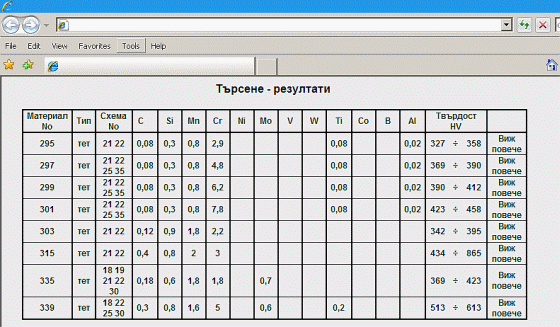

Информацията от BULUW, свързваща химичния състав на наварения метал с твърдостта и схемата на наваряване е полезна за практиката, защото е пряко свързана с износоустойчивостта на слоя. Пример за получените резултати, със съответните химичен състав и твърдост, съответстващи на схема No 22 при наваряване с тръбен електроден тел, са показани на фиг.4.
Фиг.4. Резултати, съответстващи на схема No 22 при наваряване с тръбен електроден тел
