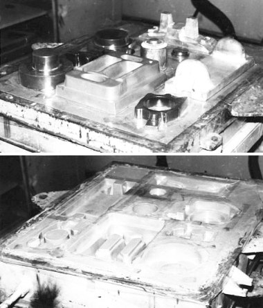

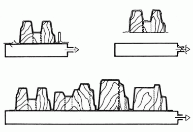

При изработване на серия различни пластмасови модели, при наличие на една каса или с цел максимално използване на нейния светъл отвор, както и в случаите на невъзможност от едновременното обвиване на всички модели-еталони, поради скъсване на фолиото от близостта им един до друг, се прилага технологията, показана на фигурите долу. Тя включва самостоятелно обвиване на всеки един (или група) от моделите-еталони, изрязване на фолиото около тях и отстраняването им от моделната плоча (без вакуум), докато се приключи с обвиването на останалите. След това, всички отделно обвити модели-еталони се разполагат отново върху моделната плоча на минимално разстояние, включва се вакуумирането на плочата и фолиата им се свързват с лепенки. Поставя се каса и следва познатото изработване на вакуумираната форма. Всички пластмасови модели се изработват при еднакъв режим.
Resin Patternmaking by V-process: sequence of the covering with a foil and superimposing of the master-patterns on the vacuum-chamber  Resin Patternmaking by V-process: up - master-patterns separate covered with a foil, down - vacuum-sealed sand mold before epoxy resin pouring
