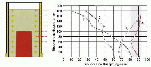

След насипване на смес от бункер в касата, бункерът се измества и над нея се разполага импулсно-пресовата глава. В първия етап на процеса в продължение на около 0,3 s се извършва уплътняване на сместа посредством сгъстен въздух. След въздействието на въздушната струя следва пресоване. Полученото благоприятно разпределение на уплътнението по височина на формата (изразено чрез HD) се вижда на фиг.2, крива 4, където е направено сравнение и с други методи за формоване:
1 - импулсно; 2 - чрез стръскване; 3 - чрез стръскване и пресоване.
Фиг.2
Методът осигурява голяма точност на размерите, намален разход на енергия за уплътняването, голяма производителност, лесна механизация и автоматизация на процесите.
