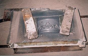

Гипсовият модел и две вложки, изработени от фуранова смес, се разполагат върху газопропусклива моделна плоча, монтирана
върху вакуумкамера. The plaster (gypsum) pattern and two furan-cores are arranged on the permeable plate connected to a vacuum chamber. |

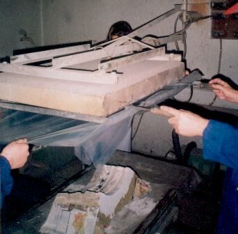

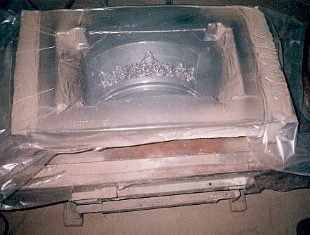

Моделът (заедно с вложките) се обвива с полиетиленово фолио. The pattern (together with the cores) is covered with a foil. |
Нанася се противопригарна обмазка. The foil is sprayed with a coat. |

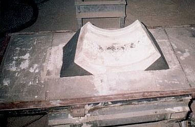

Вакуумираната форма преди разполагане на вложките. The vacuum-sealed sand mold before the furan-cores inserting. |

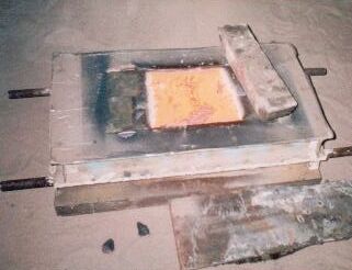

Формата преди леене. The mold before the (open, without cope) pouring. |
Залятата с чугун вакуумирана форма. Grey cast iron crystallization. |

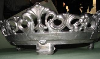

Две от отливките на бъдещата кокила от 5 части, предназначена за производство на Al-Si отливки за елементи на фенери за
уличното осветление. Iron castings before any cleaning. Two of 5-part iron mold (die) for production of Al-Si gravity pouring castings. |
Произведена в кокилата отливка. The Al-Si casting produced in the cast iron mold. |
