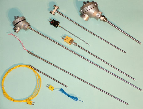

Някои от използваните в промишлеността термодвойки са показани на фигурата, предоставена на CastingArea от австралийската фирма Temperature Controls Pty. Ltd.:
Temperature Controls Pty. Ltd. Australia, thermocouples, temperature control equipment, www.temperature.com.au
