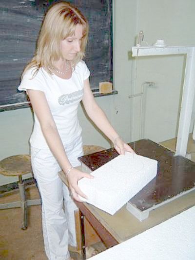

На снимките е показано:
  • изрязването на заготовка от пенополистиролов блок с нагрята жичка;
  • изработването на модел чрез струговане;
  • нанасянето на противопригарно покритие;
  • разполагането на модела в цилиндричен контейнер и насипването на кварцов пясък без свързващи вещества;
  • леенето на чугун;
  • готовата отливка преди почистването й.
Тази технология е подходяща за бързото изработване на единични или в малка серия детайли с ротационна форма.
