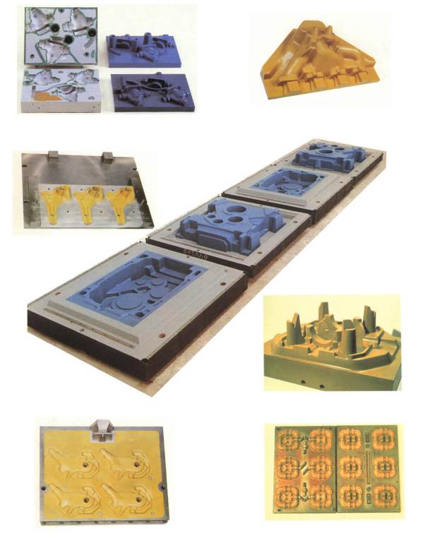

На фиг.9 са показани негативни пластмасови форми, модели и моделни плочи, произведени по различни варианти на описаната технология.
Фиг.9
