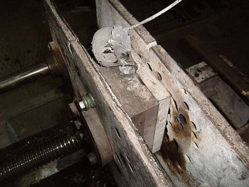

Кокилата е подготвена за работа Кокилата е монтирана към две плочи, едната (тази вляво) може да се движи в хоризонтална посока, а другата е неподвижна. Кокилата е подготвена за работа. Подгрята е до около
250 °C, нанесена е топлоизолационна обмазка (където е необходимо), центроващите двете половини на кокилата щифтове и избутвачите са смазани.
Леене на ЦАМ Леене на цинково-алуминиева сплав.

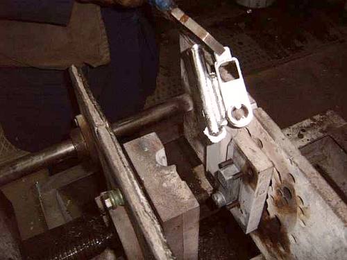

Отваряне на кокилата. Отливката преди изваждане. Кокилата се отваря. Отливката заедно с леяковата система остава в едната половина на кокилата, в която се намират избутвачите (вдясно). Отливката е готова за отделяне от стените на кокилата и за изваждане от нейното работно пространство. Вижда се, че сплавта е навлязла частично в отливъка, като е изтласкала газовете, което е показва, че неговата функция е изпълнена.

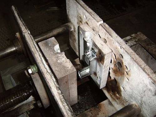

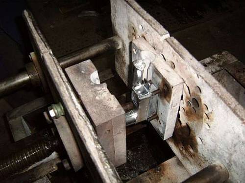

Отливката се отделя от стените на кокилата. С помощта на избутвачите, отливката се отделя от стените на кокилата.

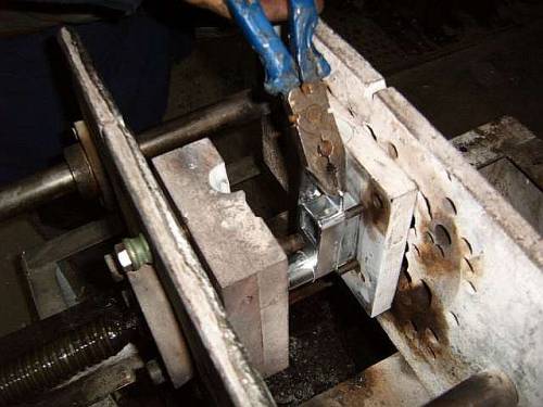

Отливката се изважда. Отливката се захваща в най-удобната за целта зона, в случая, това е металната част, запълнила частично отливъка на кокилата.
Преглед за дефекти. Едновременно с изваждането от кокилата, отливката се оценява предварително за наличие на дефекти.

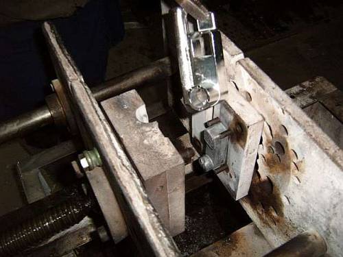

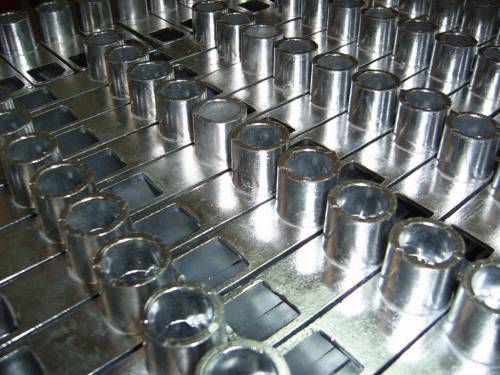

Отливката с леяка и отливъка. Готовата отливка предстои да бъде огледана окончателно за дефекти, леякът и отливъкът - да бъдат изрязани, а кокилата ще бъде затворена за следващото леене.
Произведените отливки.
