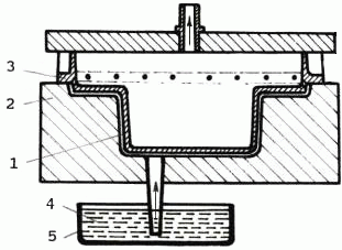

Според начина на запълване на дадена форма с моделна смес (композиция), повечето от известните методи са принципно различни от разработваната тема. Това е причината тук да бъдат посочени само информативно такива методи, като леене под налягане, пресоване и вакуумно всмукване.
При първия от тях, под действието на създаденото налягане, моделната смес 1 (фиг.5) [35,36] запълва работната кухина 2, образувана от полуформите 3 и 4. Пресоване се осъществява когато предварително налятата във формата 1 (фиг.6) [35] моделна смес 2 се притиска с поансона 3. В третия случай, кухината 1 (фиг.7) [35,37] между полуформите 2 и 3 по подходящ начин се вакуумира и моделната смес 4, намираща се под атмосферно налягане в съд 5, запълва кухината вследствие на създадената разлика в наляганията.

       Фиг.7
Моделната екипировка, получена по тези методи, най-точно възпроизвежда конфигурацията и размерите на формите, в които се изработва. Поради намаленото количество на въздушните включвания в моделите, якостните им характеристики са повишени. Тези методи, обаче, изискват форми с висока механична якост и с усложнена система за вентилиране или вакуумиране. Формите трябва да бъдат с много добро качество на работните повърхнини, тъй като при повишената запълняемост е възможно увеличаване на грапавостта на работните повърхнини на получаваните модели. Необходими са и специализирани съоръжения. Посочените обстоятелства значително оскъпяват процесите и ги правят икономически неизгодни, като се има предвид характерът на моделното производство - голямо разнообразие при ниска серийност (често пъти единични бройки) на моделите. Така, областта на приложение на коментираните методи е силно ограничена.
