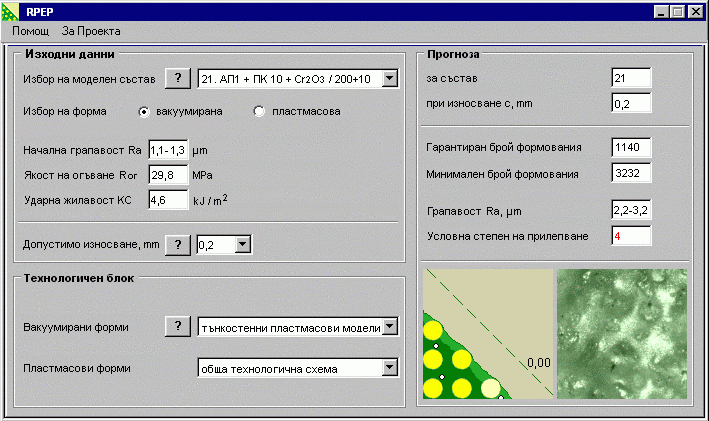

Като едно ефективно средство, осигуряващо поемането на реални гаранции за работата на моделите в производствена среда, може да послужи изчислителната програма за експлоатационни прогнози, наречена съкратено RpeP (Resin-Patterns-Exploitation-Prognoses). Нейният основен екран е показан на фиг.21.
фиг.21
Първите входни данни са за избор на моделен състав и на технология за изработване на моделите. Веднага след това, в близост до текстовите полета-килийки, в които потребителят въвежда данните, излиза информация за началната грапавост на леярския модел, за якостта на огъване и ударната жилавост на избрания материал.
Следва изборът на допустимо намаляване на лимитиращ размер от леярския модел в диапазона 0,01 - 3,20 mm.
В помощната част има неангажираща потребителя насока за определяне на лимитиращия размер, както и информация за това кои от стойностите в посочения интервал са обект на стандарта EN 12890:2000.
Резултатите се представят на същия екран вдясно. Прогнозната информация обхваща гарантирания брой формования  n  и минималния брой формования N, които моделът от избрания материал би достигнал при експлоатация с намаляване на определен размер до избраната стойност. Освен това, програмата посочва промяната на грапавостта на модела и очакваната степен на прилепване на формовъчните смеси към него.
Що се отнася до прилепването, в помощната част подробно е обяснено при какви условия - компоненти на влажната пясъчно-глинеста смес, уплътнение и грапавост на модела, се стига до някоя от петте степени на прилепване, както и това, че при достигане на последните две от тях е необходимо да се засили контролът върху моделната екипировка, поради опасност от влошено по вина на моделите качество на работните повърхнини на леярските форми.
Под прогнозните резултати са разположени две илюстрации. Едната от тях показва схематично как би изглеждала повърхнината на леярския модел от избрания материал при намаляване на размера с избраната вече стойност, респ. при достигнатия брой формования N. На другата позиция е поставена снимка на повърхнината на опитен образец от същия материал след износване в диапазона на достигнатия брой формования.
Версия на програмата има технологичен блок за изработването на моделите във вакуумирани пясъчни форми и в пластмасови форми.
